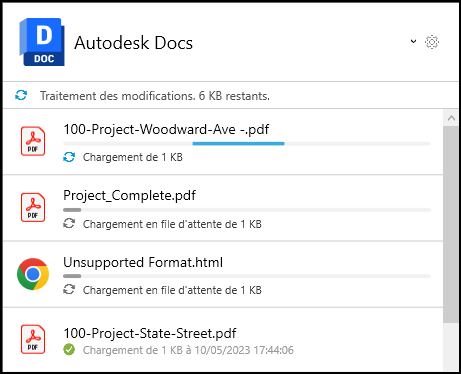

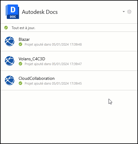

Lorsque vous ajoutez ou supprimez un projet, ou que vous modifiez des fichiers ou des dossiers dans votre connecteur, ces activités s’affichent dans l’écran d’accueil.
Une barre d’état général située au-dessus des activités indique la quantité de données restant à synchroniser pour toutes vos activités combinées.
Chaque activité de fichier et de dossier possède également son propre état et sa propre icône, qui reflètent son état dans le connecteur.
| Icône | Description | Informations d’affichage |
| Mise en file d’attente avant de lancer la synchronisation vers le cloud | Action et taille de synchronisation en file d’attente Par exemple, Chargement en file d’attente de 1 Ko. |
| Synchronisation avec le cloud en cours | Synchronisation de l’action et de la taille en cours Par exemple, Chargement en file d’attente de 1 Ko. |
| Synchronisation terminée | Par exemple, Dossier supprimé au 2023-08-30 15:21:03. |
| Erreur ou conflit de synchronisation | Reportez-vous à la section Docs – Résolution des conflits entre les fichiers ou les dossiers de cette page. |
Une fois toutes vos activités de synchronisation terminées, l’option Tout est à jour s’affiche au-dessus de vos activités.

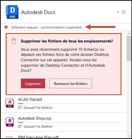

En cas d’erreurs de synchronisation ou de conflits, vous pouvez utiliser des workflows manuels et automatiques pour tenter de les résoudre. Pour en savoir plus sur les erreurs de fichiers et de dossiers, les conflits et les erreurs de synchronisation de projets, reportez-vous aux rubriques suivantes :
Nous avons développé une nouvelle fonctionnalité dans Desktop Connector pour mettre en surbrillance les notifications de suppression sur l’écran d’accueil. Lorsqu’un utilisateur supprime des fichiers, ces notifications s’affichent pour lui fournir une confirmation claire, lui permettant de choisir de poursuivre ou non l’opération de suppression.
L’écran d’accueil reste ouvert et la synchronisation est interrompue si vous avez des notifications en attente devant être résolues.

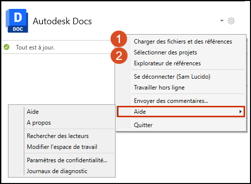

L’écran d’accueil de la dernière version de Desktop Connector affiche les options de menu utilisées précédemment directement dans l’icône de la barre d’état.
Cliquez avec le bouton droit de la souris sur l’icône de la barre d’état
pour accéder aux options de menu.
La version 16.x de Desktop Connector contient deux options supplémentaires :
Charger des fichiers et des références : affichez toutes les références de fichier de conception regroupées avant de les charger directement dans le connecteur Autodesk Docs.
Sélectionner des projets : ajoutez ou supprimez des projets dans votre connecteur Autodesk Docs.
