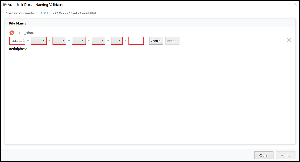

    L’outil de validation d’attribution de noms s’ouvre et affiche la convention d’attribution de noms à respecter pour renommer votre fichier.
    Validateur d’attribution de nom
  3. Renommez le fichier. Une icône de coche verte Icône de coche verte s’affiche dans l’outil de validation d’attribution de noms lorsque le nom du fichier est conforme.
  4. Cliquez sur Appliquer.
