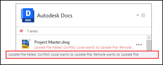

Notification de conflit
Si un fichier ou un dossier est en conflit, une notification d’erreur de conflit icône d’erreur DC s’affiche dans l’écran d’accueil.

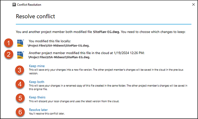

La boîte de dialogue Résolution des conflits s’affiche :
Résolution du conflit
La boîte de dialogue affiche les détails du conflit, notamment :
  1. Action en conflit, notamment le nom du fichier ou du dossier, indiquant que vous avez modifié le fichier localement.
  2. Informations sur le fichier ou le dossier, y compris date|time|folder path, indiquant que l’autre membre a modifié le fichier ou le dossier. Vous aurez ensuite le choix entre quatre options.
  3. Conserver le mien : cette opération permet d’enregistrer les modifications dans une nouvelle version de fichier. Les modifications apportées par l’autre membre du projet seront enregistrées dans le cloud dans la version précédente.
  4. Conserver les deux : cette opération ignore vos modifications en local et utilise la dernière version du cloud.
  5. Conserver le sien : cette opération ignore vos modifications et utilise la dernière version du cloud.
  6. Résoudre plus tard : vous pourrez résoudre ce conflit plus tard. Toutefois, cette erreur de conflit reste visible sur votre écran d’accueil jusqu’à ce que vous la résolviez.

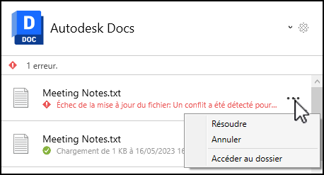

Option Accéder au dossier
Le menu Plus Points de suspension contient également Accéder au dossier
Vous pouvez sélectionner Accéder au dossier pour ouvrir le dossier dans lequel se trouve le fichier ou le dossier en conflit.
