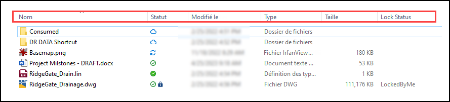

Vous pouvez afficher les attributs de dossier et de fichier du projet dans l’Explorateur de fichiers. Les attributs s’affichent sous forme d’en-têtes de colonne et les valeurs sont renseignées lorsque les informations sont disponibles.
View Attributes (attributs de la vue)
Les attributs par défaut qui s’affichent sont les suivants :
Attributs de l’affichage

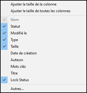

Outre les attributs par défaut, vous pouvez cliquer avec le bouton droit de la souris sur l’en-tête de colonne et sélectionner les attributs supplémentaires à afficher dans votre dossier courant.
Sélections de valeurs d’attribut
