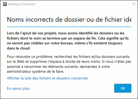

Important : lorsque vous vous abonnez à des projets (commande de sélection de projets), si l’un d’eux contient des dossiers dont le nom se termine par une espace, une boîte de dialogue s’affiche pour vous informer que des noms de fichier/dossier non valides ont été détectés.
Pourquoi est-ce important ? Les fichiers et les dossiers dont le nom contient une espace à la fin ne seront pas synchronisés. Dans ce scénario, les fichiers d’espace réservé ne peuvent pas être créés sur l’ordinateur local, même s’ils sont visibles via l’interface Web.
Quels sont les symptômes ?
Ce message continue de s’afficher chaque fois que vous redémarrez Desktop Connector pour vous rappeler que des dossiers ou des fichiers non valides ont été identifiés.
Vidéo En savoir plus

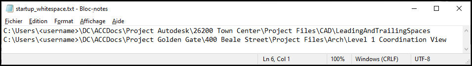

Si vous sélectionnez le lien « Afficher la liste des fichiers et dossiers concernés », le Bloc-notes Windows redémarre et affiche les chemins d’accès aux fichiers et dossiers concernés. Vous pouvez corriger l’espace de fin en renommant le fichier et/ou le dossier dans la version Web de Docs.
Espaces de fin détectées
Si vous cliquez sur le lien En savoir plus, vous accédez à la page d’aide Espaces de début et de fin pour en savoir plus.
Si vous cliquez sur OK, la boîte de dialogue se ferme et les dossiers et fichiers non valides sont ignorés.

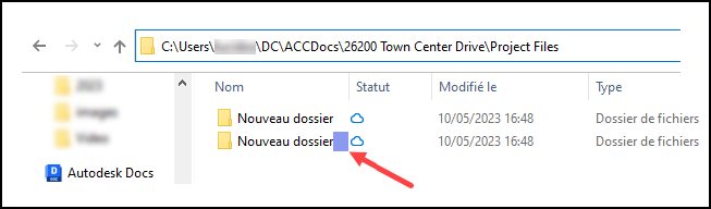

Dupliquer les dossiers avec un espace blanc à droite
Important : si vous utilisez les versions 16.0/16.1/16.1.1 de Desktop Connector et que les dossiers dupliqués sont créés (un dossier avec un espace de fin comme indiqué), il est probable que Desktop Connector se bloque au démarrage. Le problème sous-jacent a été résolu dans la version 16.2.x, mais la mise à niveau vers la version 16.2.x continuera de se bloquer au démarrage. Les étapes suivantes indiquent la procédure de résolution du blocage et le problème sous-jacent à l’origine du blocage.

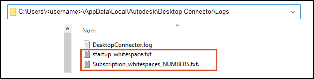

Emplacement des journaux d’espaces
Desktop Connector collecte des informations sur les journaux d’espaces et les place dans un fichier texte à l’emplacement suivant : C:\Users\<username>\AppData\Local\Autodesk\Desktop Connector\Logs
Emplacement du journal d’espaces
Il existe deux scénarios dans lesquels un fichier journal est créé.
  1. Le journal startup_whitespace.txt est créé au moment où Desktop Connector détecte des espaces lors de l’abonnement à un projet.
  2. Le journal Subscription_whitespaces_NUMBERS.txt est créé lorsque Desktop Connector détecte des espaces qui ont été ajoutés depuis l’abonnement au projet. Le nom NUMBERS fait référence au numéro de client spécifique collecté dans les journaux.
