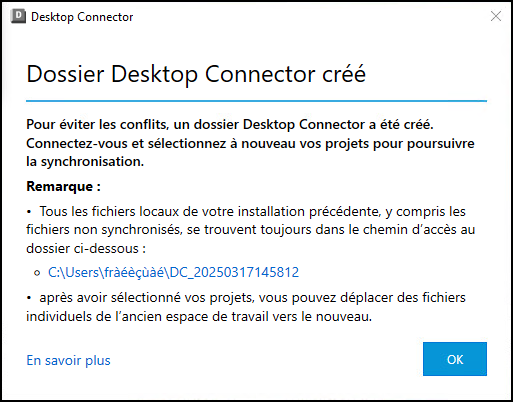

Important : tous les fichiers locaux de votre installation précédente, y compris les fichiers non synchronisés, restent sur votre appareil dans le dossier renommé. Ces fichiers ne sont plus synchronisés avec le cloud depuis la désinstallation de Desktop Connector. Pour cette raison, veillez à éviter d’écraser les versions plus récentes des fichiers si vous choisissez de les déplacer dans le nouveau dossier Desktop Connector.
Boîte de dialogue de création de dossier
