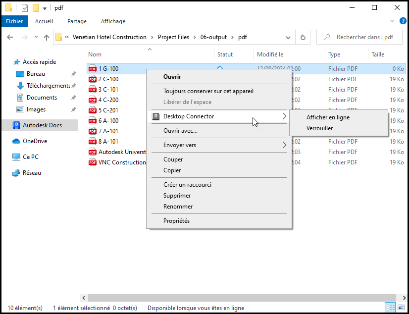

À partir de la version 16.10.x de Desktop Connector, vous pouvez verrouiller et déverrouiller manuellement des fichiers directement dans l’Explorateur de fichiers de Windows.
Cliquez avec le bouton droit de la souris sur un fichier et choisissez Verrouiller/Déverrouiller dans le menu de Desktop Connector (visible sous Windows 10).

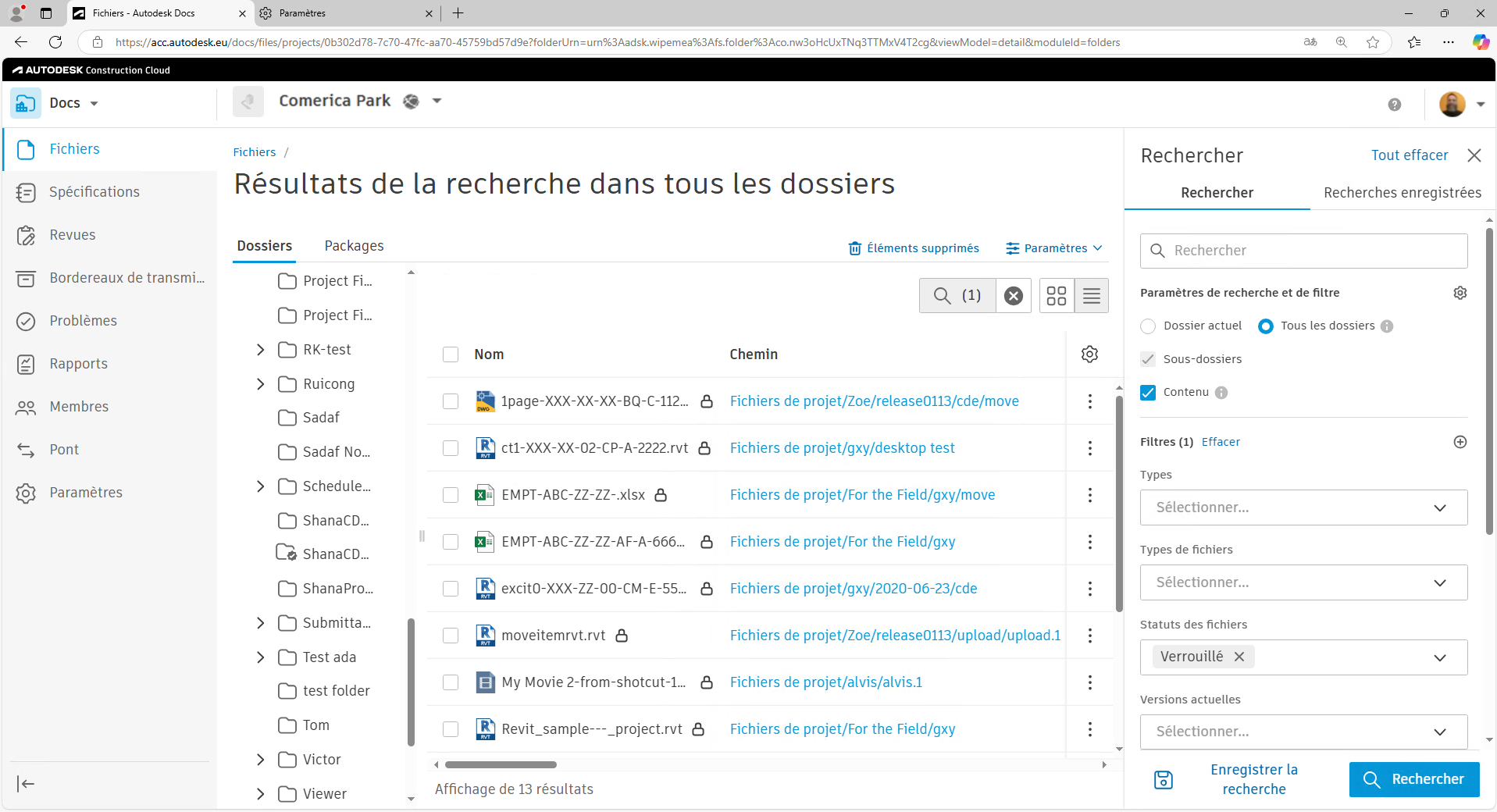

Pour identifier tous les fichiers verrouillés d’un projet Forma, utilisez les filtres de recherche du client Web associé. Pour en savoir plus, consultez la page d’aide Forma Data Management Recherche et filtrage de fichiers.
Pour afficher tous les fichiers verrouillés du projet, sélectionnez Locked sous la section « États des fichiers » des paramètres de recherche et de filtrage.
