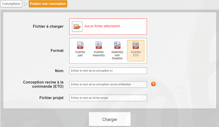

  1. Compressez l'application entière dans un dossier zippé Configurator 360 ou un fichier WinZip contenant tous les fichiers pertinents dans un seul dossier. Incluez le fichier IPJ dans le dossier.
    Remarque : Configurator 360 ne prend pas en charge WinRAR.
  2. Dans Autodesk Configurator 360, sous l'onglet Conceptions, cliquez sur Nouvelle conception .
  3. Dans la boîte de dialogue, accédez au fichier, cliquez sur le format, puis entrez les noms de fichiers appropriés pour votre conception (qui sont généralement semblables au nom de fichier).
  4. Sélectionnez l'option Charger.
