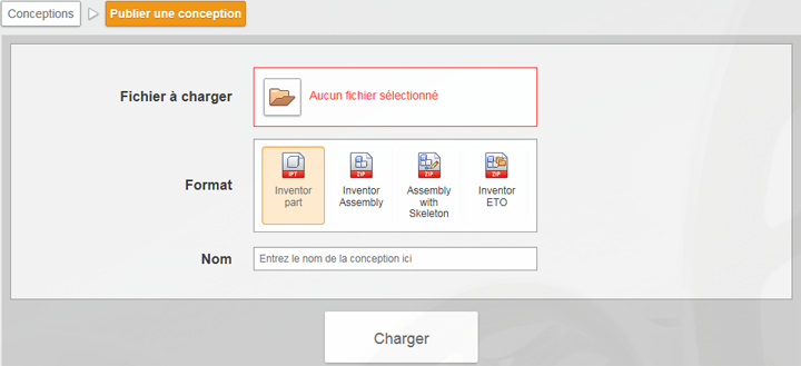

Charger une conception de pièce
A partir de Configurator 360
  1. Accédez à la vue Administrateur  onglet Conceptions  Nouvelle conception .
  2. Entrez un nom. Ce nom apparaît dans le catalogue destiné aux utilisateurs finaux. Il peut contenir des espaces et peut être différent du nom de fichier ou du contenu du fichier chargé.
  3. Accédez à un fichier IPT, puis chargez-le. Un message d'attente peut s'afficher. Selon la taille et la complexité de la conception ou l'occupation du serveur, l'opération de chargement peut prendre un certain temps. Actualisez le navigateur pour visualiser l'URL générée.
    La conception chargée s'affiche dans la liste figurant sur la page Conceptions. Seuls les administrateurs peuvent afficher cette conception jusqu'à ce que l'accès soit modifié.
    Lorsque vous chargez une nouvelle conception, vérifiez qu'elle fonctionne correctement. Accédez au catalogue afin d'afficher et de configurer votre modèle.

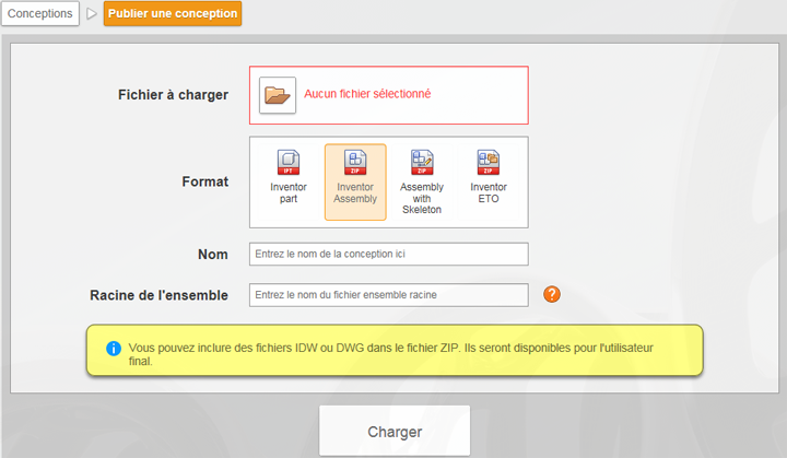

  1. Ajoutez vos fichiers ensembles à un fichier ZIP unique à l'aide de 7-Zip. Incluez les fichiers IDW ou DWG associés dans le fichier ZIP afin de les mettre à disposition de l'utilisateur final pour téléchargement. Faites correspondre la structure de dossiers du fichier zip à celle du dossier d'origine. Cliquez avec le bouton droit de la souris  Envoyer vers avant de charger le modèle dans le dossier compressé Configurator 360 ou WinZip.
    Remarque : Configurator 360 ne prend pas en charge WinRAR.
    La taille de chaque dossier ne doit pas dépasser 500 Mo.
  2. Pour réduire le temps de chargement, supprimez les fichiers inutiles du fichier ZIP. Un fichier ensemble dont la taille est inférieure à 500 Mo se charge généralement en quelques secondes, puis l'URL s'affiche.
  3. Dans la vue Administrateur onglet Conceptions, sélectionnez Nouvelle conception .
  4. Dans la barre Fichier à charger, sélectionnez le dossier voulu, puis accédez au fichier ensemble.
  5. Choisissez un ensemble Inventor ou avec squelette, puis entrez un nom de conception. Le nom de l'ensemble supérieur doit être unique dans le fichier ZIP.
