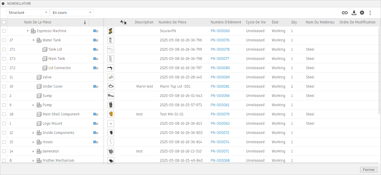

      La nomenclature s’ouvre.
      nomenclature
  4. Facultatif : dans la boîte de dialogue Nomenclature, cliquez sur l’en-tête de colonne Nom de la pièce pour trier les pièces par ordre alphabétique.

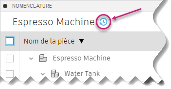

  5. Facultatif : si les données de la nomenclature semblent obsolètes (en raison de mises à jour apportées à un composant référencé, par exemple), cliquez sur le bouton Actualiser Actualiser.
    Actualiser
Chaque fois que vous enregistrez votre conception, la nomenclature est mise à jour avec les dernières modifications. Vous pouvez travailler sur votre conception pendant que la boîte de dialogue Nomenclature est ouverte.

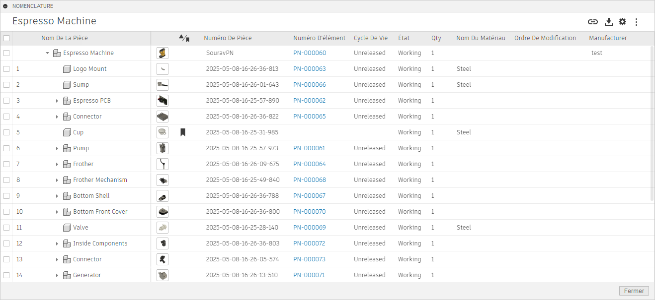

      nomenclature

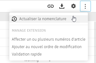

  4. Facultatif : si les données de la nomenclature semblent obsolètes (en raison de mises à jour apportées à un composant référencé, par exemple), cliquez sur More Icône plus > Actualiser la nomenclature Icône d’actualisation.
    Actualiser
