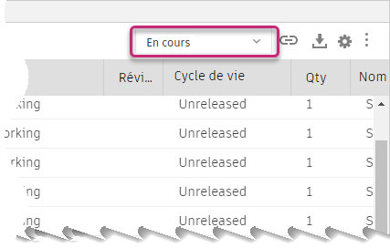

Basculer entre les nomenclatures
Utilisez le sélecteur situé dans la partie supérieure droite de la nomenclature pour afficher les différentes nomenclatures de la conception :
Remarque : si vous travaillez dans un hub avec la modification collaborative, l’aspect de la nomenclature sera légèrement différent pour vous. Recherchez cette icône
à côté du nom du hub pour vérifier que la modification collaborative est activée.
En cours : nomenclature correspondant à la conception sur laquelle vous travaillez et que vous avez enregistrée.
Pour les clients disposant d’un abonnement Fusion Manage Extension :
- La nomenclature ne fait pas partie d’une demande de modification.
- Si une révision a été appliquée à un composant, les modifications ultérieures apportées à cette révision (y compris aux enfants du composant) ne sont pas incluses.
En attente : nomenclature qui fait partie d’une demande de modification, mais qui n’a pas encore été validée.
Validée : nomenclature correspondant à la version la plus récente de cette conception. Cela peut varier en fonction des composants référencés et d’autres facteurs.
