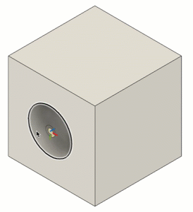

    • Simple icône Origine de la liaison - simple : sélectionnez un point d’accrochage pour placer l’origine de la liaison.
      mode d’origine simple

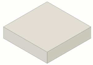

    • Entre deux faces icône Origine de la liaison - entre deux faces : sélectionnez Plan 1 et Plan 2 pour centrer l’origine de la liaison entre eux, puis sélectionnez un point d’accrochage.
      entre deux faces, mode d’origine
