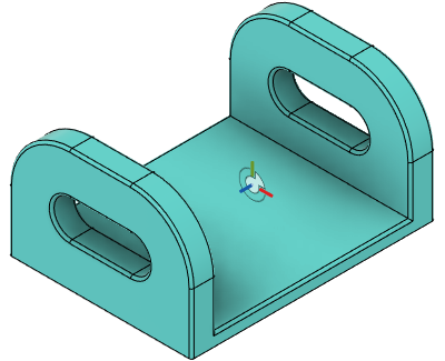

Une origine de liaison définit la géométrie qui servira à relier deux composants ou plus avec des liaisons dans Fusion.
Lorsque vous créez une liaison, une icône représente l'Origine de liaison
. Il s’agit d’une représentation visuelle qui vous aide à comprendre comment les liaisons sont assemblées.
Lorsque vous créez une liaison, vous placez une origine de liaison sur chaque composant en l’accrochant au composant ou à la géométrie de construction.
Vous pouvez considérer chaque origine de la liaison comme un système de coordonnées, où la face plane de l’icône Origine de la liaison
représente le plan XY.
L’axe rouge représente l’axe X dans la direction positive.
L’axe vert représente l’axe Y dans la direction positive.
Le côté blanc de l’icône Origine de la liaison représente l’axe Z dans la direction positive.
Le côté orange de l’icône Origine de la liaison représente l’axe Z dans la direction négative.
