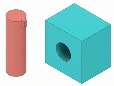

créer une liaison rigide
Rigide icône Liaison rigide
créer une liaison de pivot
Révolution icône Liaison de pivot
créer une liaison cylindrique
Cylindrique icône Cylindrique

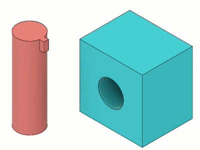

créer une liaison glissière
Glissière icône Liaison glissière

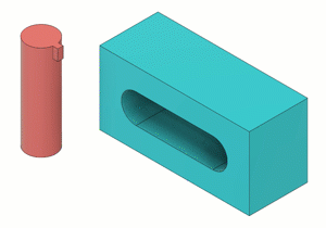

créer une liaison à rainure de goupille
Liaison de pivot glissant icône Pivot glissant

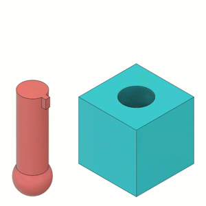

créer une liaison à bille
Bille icône Liaison à bille

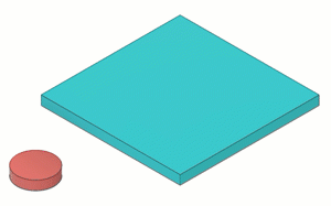

créer une liaison planaire
Planaire icône Liaison planaire
