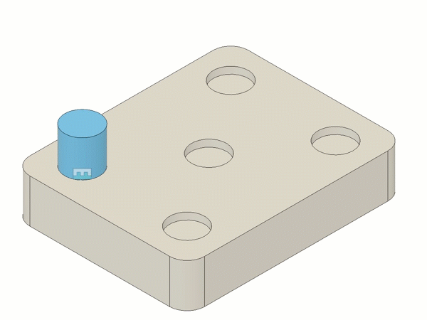

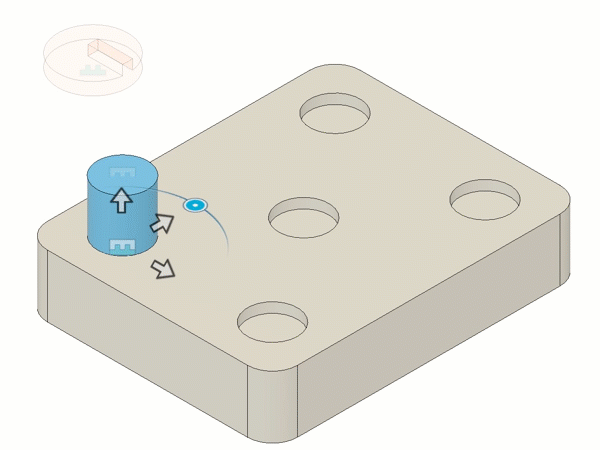

L’option Dupliquer avec des liaisons permet de dupliquer des composants dans un assemblage et les liaisons qui y sont attachées dans Fusion.
Sélectionnez un ou plusieurs composants assemblés à l’aide de liaisons, puis utilisez une liaison dans l’assemblage pour placer des occurrences de l’assemblage. Les nouveaux composants en double sont joints aux composants de destination que vous sélectionnez.
exemple animé dupliquer avec des liaisons

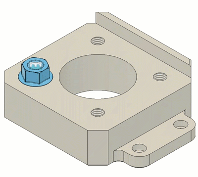

  1. Liaison ouverte
exemple dupliquer un composant et une liaison
Lorsque vous sélectionnez un composant doté d’une liaison, vous pouvez utiliser cette dernière pour placer des occurrences du composant et de la liaison sélectionnés.

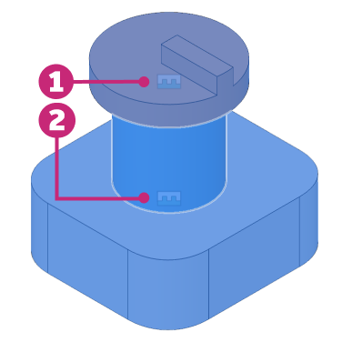

  1. Liaison ouverte
  2. Liaison ouverte
exemple de sélection ouverte
Vous pouvez utiliser l’une ou l’autre de ces liaisons pour placer des occurrences du composant sélectionné.

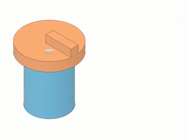

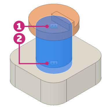

  1. Liaison fermée
  2. Liaison ouverte
exemple de sélection de liaisons ouvertes et fermées
exemple de liaison de révolution
Vous pouvez utiliser la liaison 2 pour placer des occurrences des composants sélectionnés.

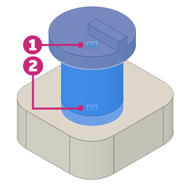

  1. Liaison fermée
  2. Liaison fermée
exemple de sélection de liaison fermée
exemple de liaisons fermées en double
Vous pouvez dupliquer la sélection sur place.
