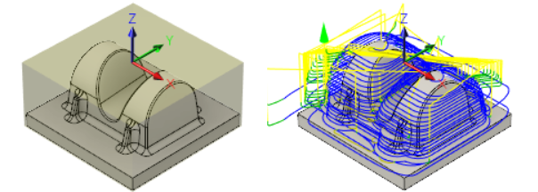

Dans cet exercice, vous allez utiliser une stratégie d’Ébauche adaptative 3D pour supprimer la plus grande partie de l’excédent de matière (ébauche).
avant et après
Matière de brut non usinée (à gauche). Pièce à laquelle une Ébauche adaptative 3D a été appliquée (à droite).

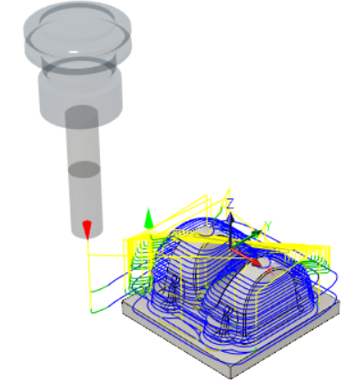

    8. Cliquez sur OK pour lancer automatiquement le calcul de la trajectoire d’outil. Un aperçu s’affiche dans la zone de dessin.
      Trajectoire d’outil calculé
Remarque : lors de la génération d’une trajectoire d’outil, vous pouvez continuer à travailler en cliquant sur le bouton Masquer dans la boîte de dialogue Gestionnaire de tâches FAO. Lorsque le gestionnaire de tâches FAO est masqué, le calcul de la trajectoire d’outil se poursuit en arrière-plan, et vous pouvez en voir la progression directement dans le navigateur. Notez également que, pour la plupart des stratégies, il est possible d’obtenir un aperçu de la trajectoire d’outil en cours de génération. Celui-ci permet de voir rapidement si quelque chose n’est pas normal afin que vous puissiez abandonner la tâche et revenir en arrière pour modifier les paramètres. Pour restaurer la boîte de dialogue, cliquez sur la barre d’outils Fabriquer > Gérer > Gestionnaire de tâche Icône du gestionnaire de tâches. Pour abandonner une tâche, cliquez sur le bouton Abandonner dans le gestionnaire de tâches FAO ou cliquez avec le bouton droit de la souris sur l’opération dans le navigateur et choisissez Abandonner la génération. Pour en savoir plus sur le gestionnaire de tâches, reportez-vous à la section À propos du gestionnaire de tâches.
