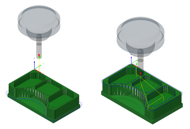

Dans cet exercice, vous allez utiliser une opération Contour 2D pour créer les chanfreins.
Avant : trajectoire d’outil Contour 2D appliquée autour de l’extérieur de la pièce (à gauche). Après : trajectoire d’outil Contour 2D appliquée autour des chanfreins sur la surface supérieure de la pièce (à droite).

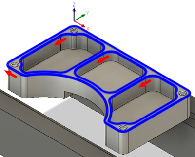

Sélectionnez les quatre chanfreins sur la surface supérieure de la pièce et créez la trajectoire d’outil.
Dans la boîte de dialogue Contour 2D, sélectionnez l’onglet Géométrie
Vérifiez que le bouton Sélections de contours est actif, puis sélectionnez les quatre chanfreins sur la surface supérieure de la pièce.
Assurez-vous que les flèches du contour pointent dans les directions indiquées dans l’image ci-dessous. Cliquez sur une flèche pour en inverser la direction, si nécessaire.
Définissez le décalage des extrémités de chanfrein sur 0,02 po et lancez le calcul.

Dans cet exercice, vous avez sélectionné un outil et appliqué une trajectoire d’outil Contour 2D le long des quatre chanfreins sur la surface supérieure de la pièce.
