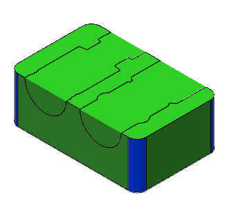

  2. Sélectionnez le contour et définissez la direction d’usinage.
    1. Dans la palette de commandes Contour 2D, cliquez sur l’onglet Géométrie Image.
    2. Sélectionnez l’arête avant inférieure sur le modèle. Observez la chaîne bleue autour de la pièce. La flèche rouge doit être située à l’extérieur et pointer dans le sens horaire autour de la pièce.
      Image.
    3. Si la direction de la trajectoire d’outil est différente de l’illustration, cliquez sur la flèche pour l’inverser.

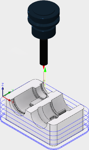

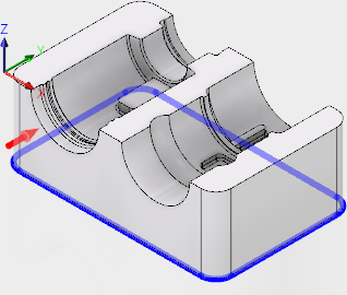

Résumé de l’exercice 3
Dans cet exercice, vous avez sélectionné une opération de contour 2D, puis un outil de la bibliothèque. Vous avez ensuite défini la profondeur inférieure et réalisé plusieurs coupes en profondeur pour retirer l’excédent de brut extérieur.
La trajectoire d’outil calculée est illustrée ci-dessous. La trajectoire d’outil simulée est illustrée ci-dessous.
Image Image
Une flèche rouge indique le début de la trajectoire d’outil, le mouvement rapide est indiqué en jaune, le mouvement d’entrée/de sortie en vert, les mouvements de coupe en bleu, et une flèche verte indique la fin.
