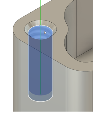

Sélectionnez la face intérieure de l’un des perçages taraudés.
Sélectionnez l’onglet Géométrie
Dans le menu déroulant Mode de sélection, vérifiez que l’option Faces sélectionnées est sélectionnée.
Vérifiez que le bouton Faces des perçages est actif et sélectionnez la face intérieure de l’un des perçages taraudés.
Cochez la case Sélectionner diamètre identique.
Les trois autres perçages taraudés sont automatiquement sélectionnés.
