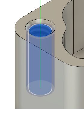

    3. Vérifiez que le bouton Faces des perçages est actif et sélectionnez la face de l’un des perçages taraudés.
      Sélection de la face de filetage intérieure pour tarauder les quatre perçages
    4. Cochez la case Sélectionner diamètre identique.
      Les trois perçages restants sont automatiquement sélectionnés.
