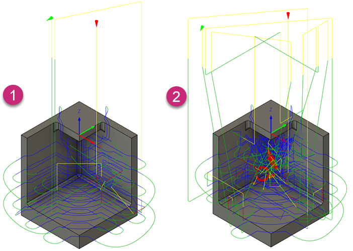

Exemple de trajectoire d’outil Ébauche 3+2
Trajectoires d’outils 5 axes utilisant les modes principaux Sélection (1) et Semi-automatique (2).
