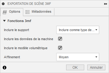

boîte de dialogue Configuration de l’exportation 3mf
Exemple de la boîte de dialogue Configuration de l’exportation au format 3MF.
Utilisez les options pour choisir les éléments inclus dans le fichier 3MF.
