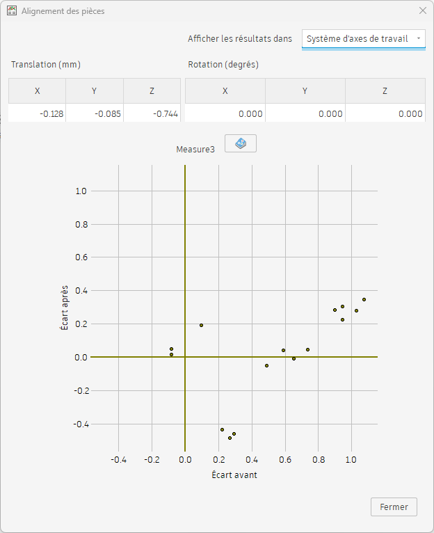

  4. Quand tous les résultats d’inspection ont été importés et si une révision manuelle est nécessaire pour continuer, la machine CNC s’arrête et Fusion montre la transformation qu’elle a utilisée pour calculer l’alignement de la pièce. Vous devez maintenant décider si vous voulez approuver ou rejeter l’alignement de la pièce.
    1. Dans la boîte de dialogue Alignement des pièces, examinez la transformation.
      Conseil : utilisez la liste « Afficher le résultat dans » pour afficher les axes en fonction de l’orientation du modèle ou du système de coordonnées général (SCG) défini dans la posage.
      transformation
      Remarque : actuellement, la transformation est limitée à la translation 3 axes.
    2. (Facultatif) Cliquez sur icône Afficher les résultats pour consulter les résultats détaillés dans la fenêtre Résultats de l’inspection.
      Conseil : sélectionnez et désélectionnez la case Afficher les résultats après l’alignement de la pièce pour comparer les résultats de l’inspection avant et après l’alignement de la pièce.
    3. Après avoir examiné la transformation et les résultats de l’inspection, dans la boîte de dialogue Alignement de pièce, cliquez sur Fermer.
