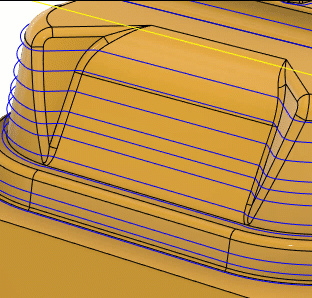

Déplacement des points de départ de chaque entrée et sortie sur la même ligne
Pour éviter cela, les positions d’entrée et de sortie peuvent être décalées en diagonale :
Déplacement des points de départ décalés
Le fait d’avoir moins de marques visibles sur la pièce réduit également le besoin de polissage manuel sur la pièce après son usinage.

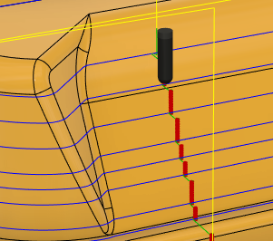

Un autre avantage du déplacement des points d’entrée et de sortie est d’éviter que l’outil n’entre dans la zone d’usinage dans laquelle il y a un très petit écart entre l’attache et la pièce.
L’animation ci-dessous montre comment la modification recalcule les approches et liaisons afin que l’outil puisse entrer aux positions sélectionnées par la ligne esquissée.
Modification du déplacement des points de départ
