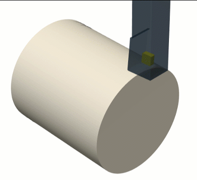

Le tournage est un processus dans lequel un outil de coupe fixe usine une pièce tandis que la pièce pivote. L’usinage est limité à un plan 2 axes, généralement le plan ZX, à savoir l’axe X vertical et l’axe Z horizontal.
Lors des opérations de tournage, une pièce est fixée sur le mandrin rotatif.
Pour les opérations de tournage, vous utilisez des machines appelées tours. Un tour fait pivoter la pièce autour de l’axe de rotation pour usiner un objet symétrique par rapport à cet axe.

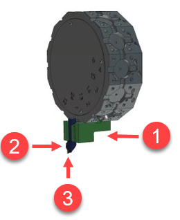

L’outil est monté sur la pièce de la machine appelée une tourelle. Il peut accueillir plusieurs outils de coupe, effectuer une rotation autour de son axe vertical et exécuter différentes opérations au cours d’une même session. L’utilisation de tourelles est un vecteur de productivité des processus.
Tourelle. Le nombre de blocs d’outils (1) varie selon la machine. Le porte-outil (2) maintient l’outil de coupe (3) sur la tourelle.
