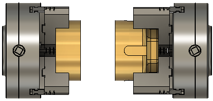

Le mandrin de la broche secondaire s’approche. Mandrin de broche secondaire

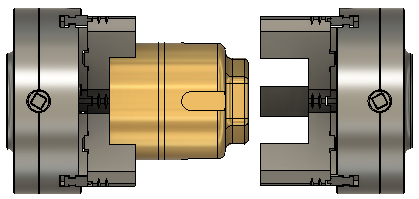

Le mandrin avance jusqu’à la profondeur maximale de serrage et s’encastre dans la pièce. Mandrin de broche secondaire

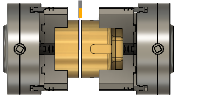

S’il s’agit d’un processus d’embarrage, vous pouvez utiliser une trajectoire d’outil Pièce de tournage pour découper la pièce. Mandrin de broche secondaire
La broche secondaire revient à sa position d’origine. Mandrin de broche secondaire
