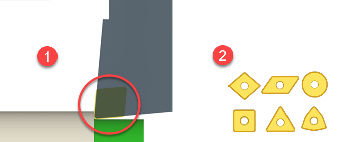

Les outils de tournage incluent un outil de coupe appelé insert ou plaquette. Les inserts sont remplaçables et peuvent varier en termes de forme, géométrie et matériau.
L’outil de tournage supprime le brut. L’insert se trouve dans le cercle rouge. (1) Différences d’inserts dans les propriétés de coupe. (2)

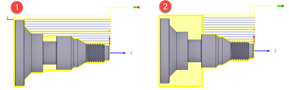

Vous pouvez étendre une trajectoire d’outil au-delà du modèle pour une coupe plus longue (1) ou la limiter à une région spécifique (2).
