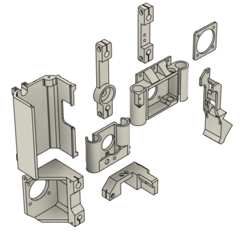

      Neuf composants

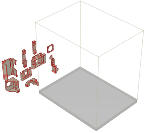

      La boîte de dialogue Configuration se ferme et un nœud Configuration est ajouté au navigateur. Les neuf composants se trouvent en dehors du volume de construction et sont mis en surbrillance en rouge.
      Neuf composants positionnés à l’extérieur de l’imprimante
