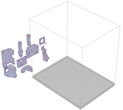

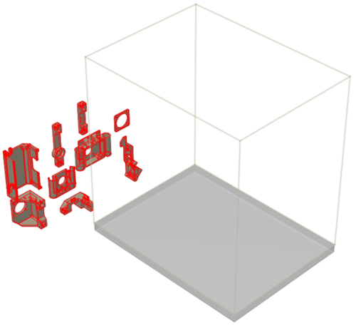

  1. Dupliquez les neuf composants pour vous assurer qu’il y a suffisamment de pièces pour une impression efficace, en maximisant l’utilisation du volume de construction de l’imprimante.
    1. Dans la barre d’outils de l’espace de travail Fabrication, cliquez sur Fabrication additive > Modifier > Dupliquer Icône Dupliquer.
    2. Dans la zone de dessin, cliquez sur chacun des neuf composants.
      Neuf composants sélectionnés à l’extérieur de l’imprimante

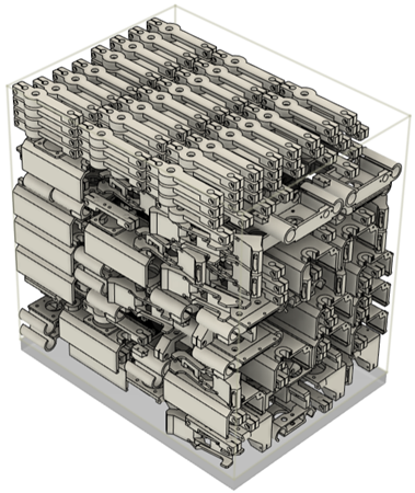

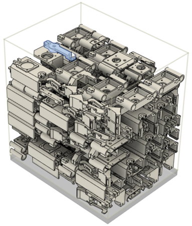

  2. Disposez les composants à l’intérieur du volume de construction de l’imprimante pour optimiser leur placement et leur emboîtement.

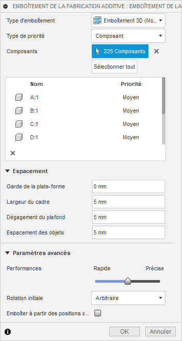

    1. Dans la barre d’outils de l’espace de travail Fabrication, cliquez sur Fabrication additive > Position > Réorganiser Icône Réorganiser.
    2. Dans la boîte de dialogue Réorganiser la fabrication additive, définissez le Type d’emboîtement sur Emboîtement 3D (Forme réelle).
    3. Cliquez sur Tout sélectionner.
    4. Dans l’onglet Espacement, modifiez les paramètres suivants :
      Largeur du cadre à 0 mm.
      Dégagement du plafond à 0 mm.
      Espacement des objets à 2 mm.
    5. Dans les paramètres avancés, assurez-vous que l’option Rotation initiale est définie sur Arbitraire.
    6. Laissez tous les autres paramètres inchangés.
    7. Cliquez sur OK pour réorganiser les composants dans le volume de construction de l’imprimante.
      Remarque : ce processus peut prendre plusieurs minutes.
      Composants dupliqués disposés à l’intérieur de l’imprimante

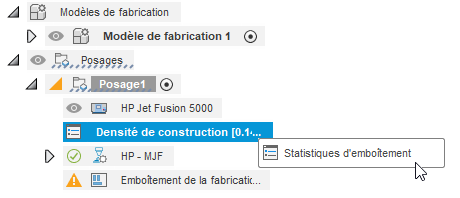

  3. Vérifiez les statistiques de la plateforme pour vérifier que les composants sont emboîtés efficacement.

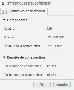

    1. Dans la barre d’outils de l’espace de travail Fabrication, cliquez sur Additive > Actions > Statistiques de la plateforme icône Statistiques de la plateforme.

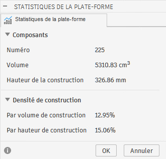

      La boîte de dialogue Statistiques de la plateforme s’ouvre et affiche les informations relatives à cette disposition. Par exemple :
      Le nombre de composants indique le nombre de pièces que vous pouvez produire en une seule impression.
      Le volume correspond à l’espace total occupé par les composants.
      La hauteur de construction indique la hauteur de l’impression, ce qui peut affecter la stabilité et la durée d’impression.
      La densité de construction indique la densité d’emboîtement des composants, en pourcentage du volume de construction global et du volume de construction jusqu’à la hauteur de construction. Des densités plus élevées permettent une utilisation plus efficace de la capacité de l’imprimante.
    2. Cliquez sur OK.

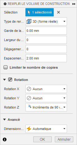

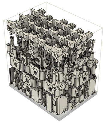

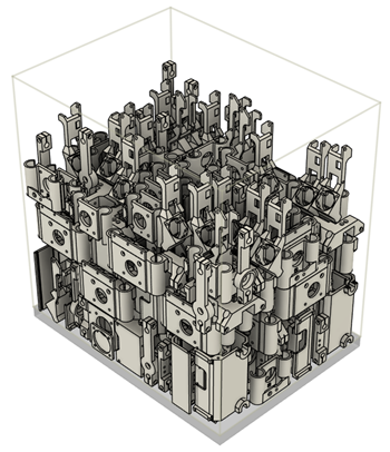

  4. Remplissez le volume de construction avec plus de composants pour utiliser l’espace vide restant, ce qui augmente la productivité.
    1. Dans la barre d’outils de l’espace de travail Fabrication, cliquez sur Additif > Modifier > Remplir le volume de construction Icône Remplir le volume de construction.
    2. Dans la boîte de dialogue Remplir le volume de construction, assurez-vous que Sélection est actif, puis, dans la zone de dessin, cliquez sur un composant pour remplir l’espace vide restant avec des copies de ce composant. Par exemple :
      Un composant sélectionné dans l’imprimante
    3. Définissez le Type de remplissage sur 3D (Forme réelle). Cela permet de s’assurer que les composants supplémentaires remplissent efficacement le volume de construction en tenant compte de leurs formes réelles, et pas seulement des contours rectangulaires (zones de délimitation), ce qui permet un empilement optimal et réduit l’espace inutilisé.
    4. Apportez les modifications suivantes :
    5. Laissez tous les autres paramètres inchangés.
    6. Cliquez sur OK pour copier le composant et remplir l’espace vide dans le volume de construction de l’imprimante avec les composants supplémentaires.
      Volume de construction de l’imprimante rempli de composants

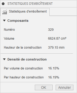

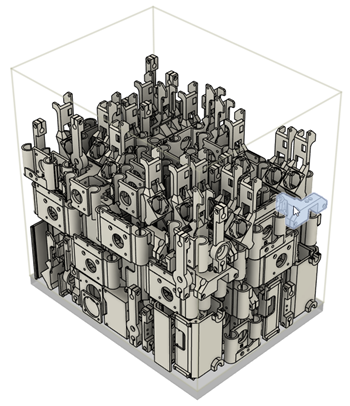

  5. Consultez à nouveau les statistiques de la plateforme pour vérifier que la nouvelle disposition est toujours optimisée.
    1. Dans la barre d’outils de l’espace de travail Fabrication, cliquez sur Additive > Actions > Statistiques de la plateforme Icône Statistiques de la plateforme.
      La boîte de dialogue Statistiques de la plateforme s’ouvre et indique qu’un plus grand nombre de composants peuvent être imprimés et que l’efficacité de l’emballage a été améliorée.
    2. Cliquez sur OK.
