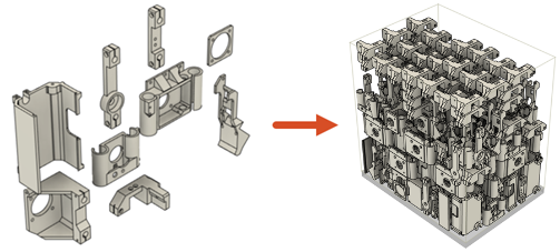

Composants dans l’espace de travail Conception (à gauche), puis dupliqués et agencés dans l’imprimante HP Jet Fusion 5000 dans l’espace de travail Fabrication (à droite).
