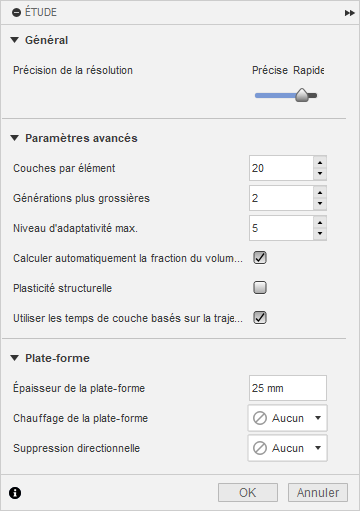

  2. Affinez les paramètres du maillage pour l’étude en définissant l’option Couches par élément sur 15, l’option Générations plus grossières sur 2, et l’option Niveau d’adaptativité max. sur 5.
    1. Dans la boîte de dialogue Résoudre, dans la zone Précision de la résolution, cliquez sur Paramètres Icône Paramètres.
      La boîte de dialogue Étude s’ouvre avec un curseur permettant de contrôler l’équilibre entre la précision et la vitesse dans le processus de résolution.
      Boîte de dialogue Paramètres
    2. Dans Paramètres avancés, assurez-vous que l’option Calculer automatiquement la fraction du volume du support est sélectionnée et spécifiez les valeurs suivantes pour choisir un maillage grossier qui se génère rapidement :
      • Couches par élément : 15
      • Générations plus grossières : 2
      • Niveaux d’adaptativité maximaux : 5
      Conseil : placez le pointeur sur chaque paramètre pendant quelques secondes pour afficher une info-bulle décrivant la plage de valeurs du paramètre et les effets sur le maillage. Vous comprendrez mieux ces paramètres en observant le maillage.
    3. Cliquez sur OK.
      La boîte de dialogue Étude se ferme.
