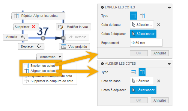

Dans la boîte de dialogue Réorganiser les cotes, vous pouvez réorganiser les cotes linéaires ou angulaires dans l’espace de travail Dessin de Fusion.
Dessin > Cotes > Réorganiser les cotes ![]()
Sélectionnez la cote sur ou sous laquelle toutes les autres cotes seront empilées ou alignées.
Sélectionnez les cotes à empiler au-dessus/au-dessous de la cote de base ou à aligner avec elle.
Acceptez l’espacement par défaut (distance) ou spécifiez un espacement personnalisé entre les cotes empilées.
