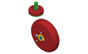

Charge globale angulaire
Exemple de charge globale angulaire.
