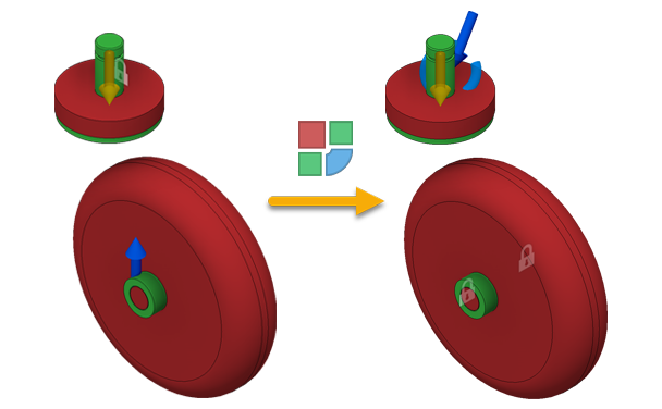

La commande Cloner l’étude crée de nouvelles études pour le même modèle génératif, avec les mêmes paramètres d’étude que l’étude d’origine. Pour gagner du temps, configurez la première étude, puis clonez-la et apportez des modifications à votre étude clonée, en paramétrant différentes charges par exemple. Vous pouvez ensuite voir comment ces modifications affectent la génération des résultats et comparer les résultats de l’étude clonée avec ceux de l’étude d’origine.
Pour accéder à la commande, cliquez avec le bouton droit de la souris sur une étude dans le Navigateur et Sélectionnez Cloner l’étude cloner l’étude dans le menu contextuel.
exemple de clone d’étude
