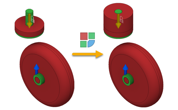

La commande Copier l’étude vous permet de copier une étude à partir d’un modèle génératif vers un autre modèle génératif dans une configuration différente. Cette commande copie l’étude et tous ses paramètres, tels que les cas de charge, les objectifs, les méthodes de fabrication et les matériaux dans le modèle génératif cible.
Pour accéder à la commande, sélectionnez Copier l’étude Copier l’étude dans le groupe de fonctions Étude de la barre d’outils de Generative Design.
Important : la commande Copier l’étude devient disponible dans l’espace de travail Generative Design lorsque vous avez créé au moins deux configurations dans votre conception configurée dans l’espace de travail Conception.
exemple de copie d’étude
