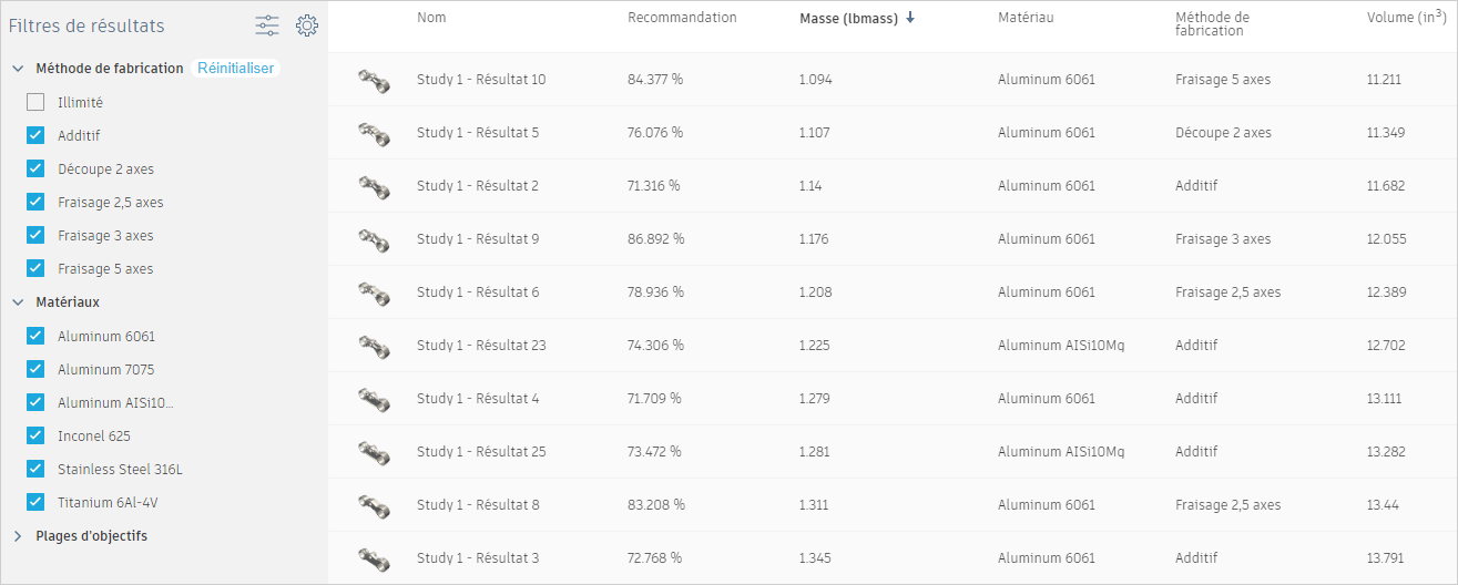

Dans le volet Filtres de résultats, vous pouvez filtrer les résultats selon diverses propriétés (état de traitement, étude, similarité visuelle, méthodes de fabrication, matériaux et plages d’objectifs, par exemple). Vous pouvez également personnaliser les filtres et les propriétés à l’aide de l’option Paramètres de visibilité. Pour afficher un aperçu de la table avant de l’exporter, accédez à la vue Table. En outre, dans la vue Table, vous pouvez trier les résultats par propriété en cliquant sur les en-têtes des colonnes. Par défaut, les résultats sont triés par nom, mais vous pouvez également les trier par recommandation, état de traitement, matériau, méthode de fabrication, similarité visuelle, volume, masse, contrainte de Von Mises maximale, facteur de limite de sécurité et déplacement maximal. Ensuite, tous les paramètres courants et l’ordre de tri sont enregistrés dans le fichier CSV.

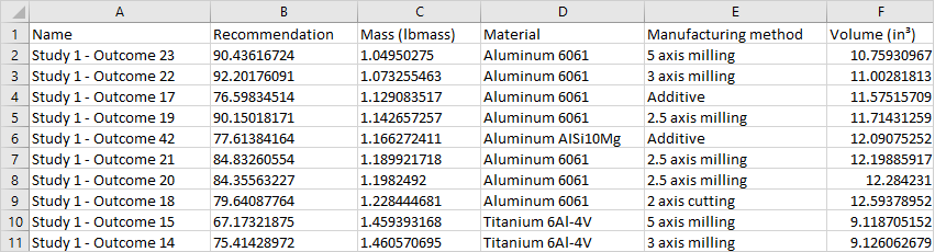

Par exemple, vous pouvez créer le fichier CSV pour les méthodes et les matériaux de fabrication sélectionnés. Vous pouvez également spécifier les propriétés de résultats à exporter dans ce fichier et trier les résultats par propriété sélectionnée. Vous pouvez ensuite importer le fichier CSV avec les données des résultats sélectionnés dans des tableurs ou des éditeurs de texte. Le fichier CSV ne contient que des nombres/du texte. Il n’inclut pas l’apparence des résultats.
csv - paramètres d’exploration
Exemple de filtres et de paramètres dans la vue Table.
csv
Exemple du fichier CSV ouvert dans Microsoft Excel®.
