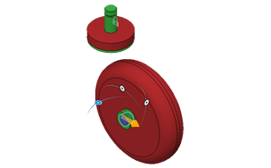

charge globale linéaire
Exemple de charge globale linéaire.
