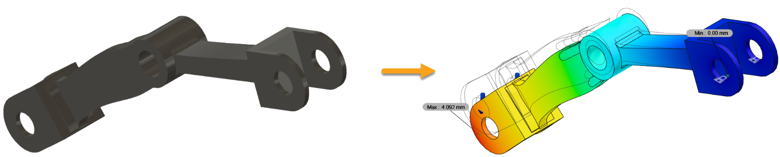

modèle de chargeur
Résultat sélectionné (à gauche) et résultats de l’étude de simulation basée sur la configuration de l’étude générative (à droite).

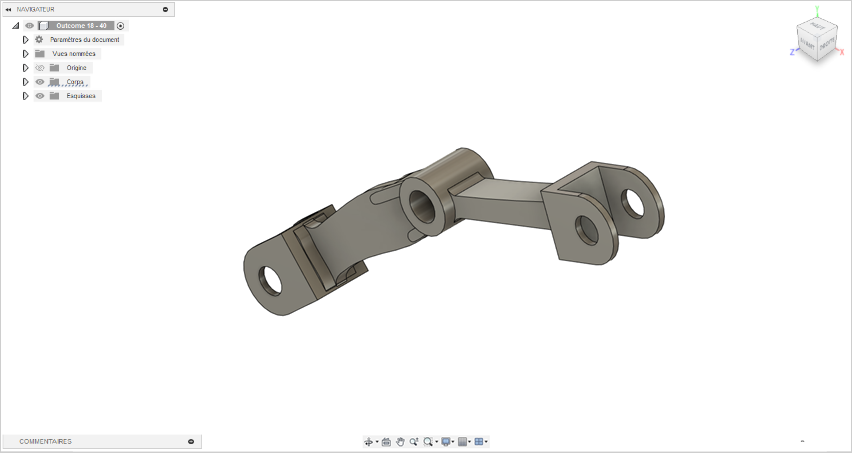

      La conception s’ouvre dans un nouvel onglet Sans nom.
      résultat exporté

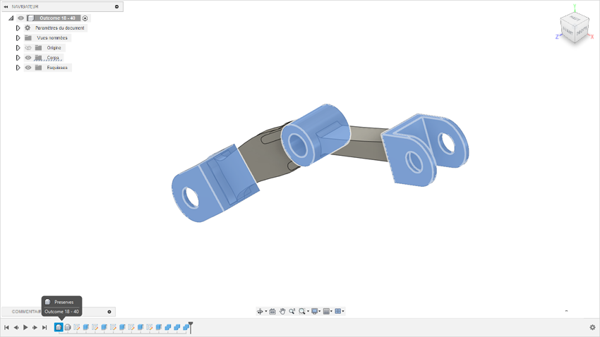

    5. Pour mettre en surbrillance les géométries conservées dans la conception créée, cliquez sur la première icône du plan de montage chronologique.

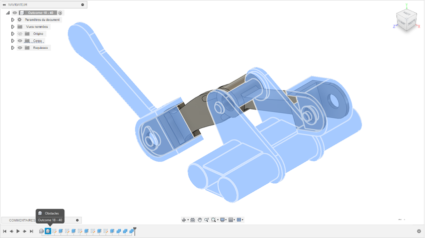

    6. Pour mettre en surbrillance les géométries obstacle dans la conception créée, cliquez sur la deuxième icône du plan de montage chronologique.
      obstacles

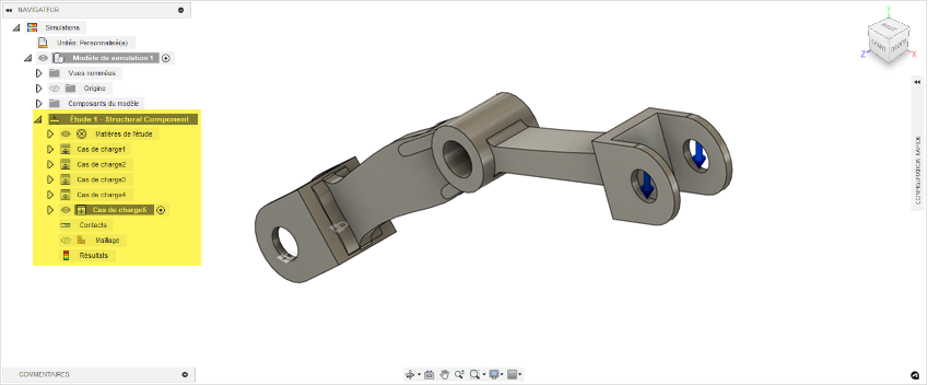

      Remarque : dans le navigateur, notez que l’Étude 1 est créée automatiquement. Dans cette étude, vous pouvez rechercher les matériaux et tous les cas de charge définis dans l’espace de travail Generative Design.
      simulation

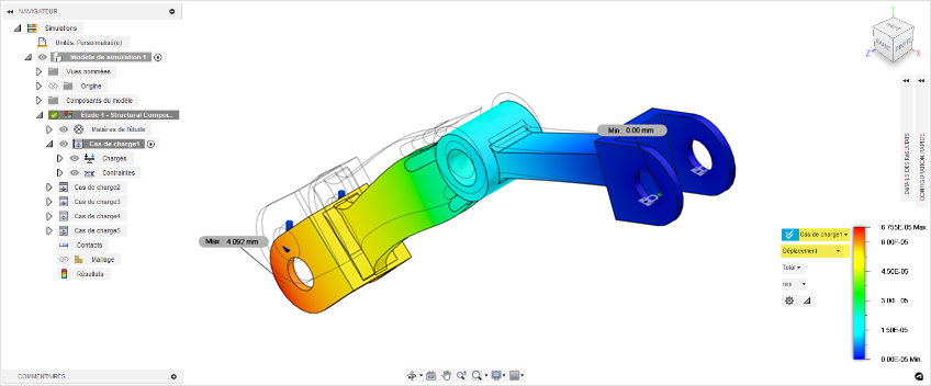

      résultats de la simulation

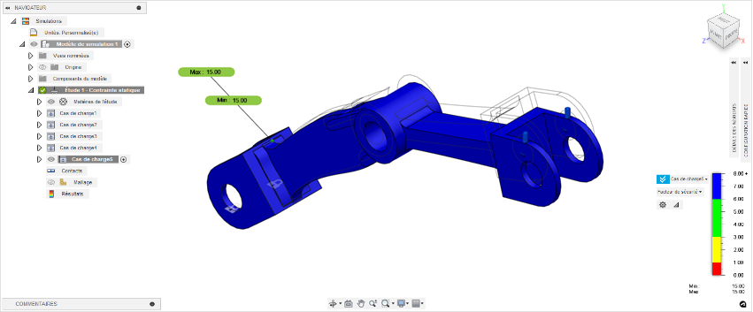

    6. Pour changer les déplacements, cliquez sur la liste déroulante Résultats à côté de la légende du tracé, puis sélectionnez Déplacement.
    7. Pour afficher le déplacement pour un autre cas de charge, cliquez sur la liste déroulante Résultats en regard de la légende du tracé, puis sélectionnez Cas de charge1.
