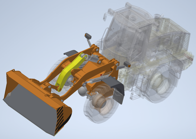

L’objectif de ce didacticiel est de reconcevoir la partie du chargeur frontal à l’aide de la conception générative afin d’offrir des économies significatives en termes de poids.

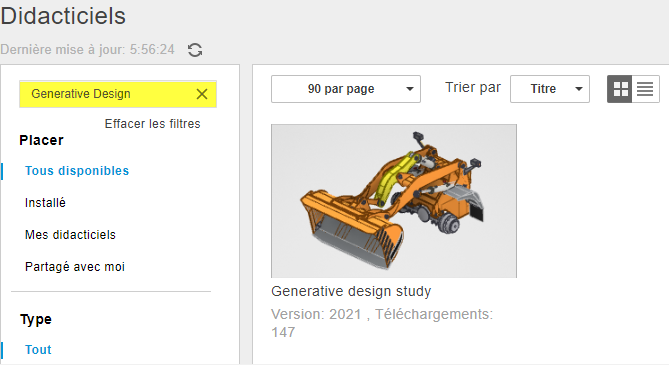

toutes les géométries requises, telles que les géométries conservées et obstacle, ont été créées dans le didacticiel Inventor. Pour savoir comment créer ces géométries dans Inventor, reportez-vous au didacticiel Étude de conception générative. Pour accéder au didacticiel, dans Inventor, cliquez sur la Galerie de didacticiels dans l’onglet Mise en route, groupe de fonctions Ma page d’accueil du ruban. Ensuite, dans le champ de recherche, saisissez : Conception générative.

Modèle de chargeur frontal avec la pièce marquée en jaune qui est reconçue à l’aide de la conception générative.
