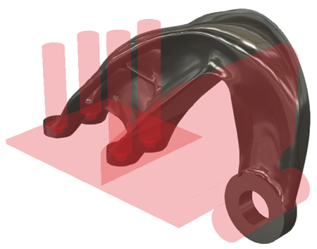

Les géométries d’obstacle s’affichent en rouge dans la zone de dessin et elles sont semi-transparentes. Manipulez le résultat pour voir comment les géométries obstacle ont influencé la forme finale. Vous remarquerez peut-être que dans ces zones, le matériau n’a pas été créé lors de la génération des résultats.

Exemple de la vue de la géométrie d’obstacle
Exemple de géométries d’obstacles affichées sur le résultat.
