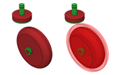

La commande Décalage Obstacle vous permet d’augmenter la taille des corps de la géométrie d’obstacle sans modifier la géométrie du modèle. Appliquez le décalage au corps sélectionné ou aux corps de la géométrie d’obstacle. Vous pouvez appliquer un décalage à un corps.
Pour accéder à la commande, sélectionnez Décalage Obstacle icône Décalage obstacle dans le groupe de fonctions Espace de conception de la barre d’outils Generative DesignGenerative Design. Une fois le décalage appliqué, la taille augmentée du corps de l’obstacle s’affiche en rouge dans la zone de dessin et est semi-transparente.
