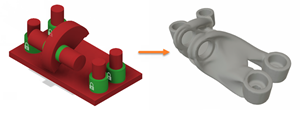

exemple de didacticiel de démarrage rapide avec la pièce ge Didacticiel : démarrage rapide avec la pièce GE
Dans ce didacticiel, vous allez configurer une étude générative en spécifiant un espace de conception, des conditions de conception et des critères de conception pour la pièce de moteur. Ensuite, vous allez explorer les résultats correspondant aux exigences de conception spécifiées dans votre étude.

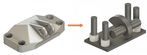

exemple de didacticiel de démarrage rapide avec la pièce alcoa Didacticiel : démarrage rapide avec la pièce ALCOA
Dans ce didacticiel, vous allez utiliser une forme de départ dans une étude générative pour reconcevoir une pièce existante. Vous allez configurer une conception générative en spécifiant les exigences de conception du support de roulement. Ensuite, vous allez explorer les résultats pour voir l’incidence de la forme de départ sur la forme de la conception générée.

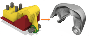

exemple de didacticiel avec la géométrie du modèle de pièce ge didacticiel avec la géométrie du modèle de pièce ge
Certains composants d’une géométrie de forme de départ doivent être conservés dans les résultats. Il y a également des zones de l’espace de conception dans lesquelles une géométrie ne doit pas être créée. Dans ce didacticiel, vous allez créer une géométrie conservée et une géométrie obstacle à partir de votre forme de départ.

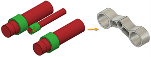

exemple de didacticiel de triple bride de moto Didacticiel de triple bride de moto - méthodes de fabrication
Dans ce didacticiel, vous allez configurer différentes méthodes de fabrication pour identifier le meilleur résultat qui répond aux exigences de fabrication. Le but de ce didacticiel est de reconcevoir la triple bride de la moto à l’aide d’une conception générative afin de réduire considérablement le poids et de choisir la meilleure méthode de fabrication.
