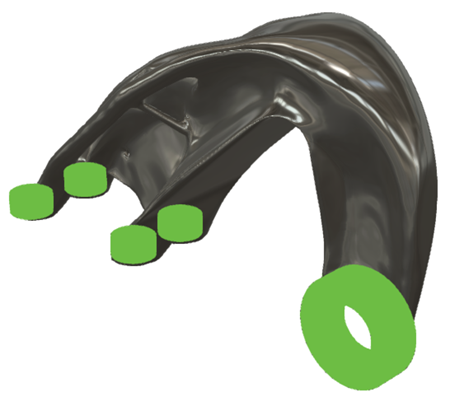

Les géométries conservées s’affichent en vert dans la zone de dessin. Manipulez le résultat pour voir comment les géométries conservées ont influencé la forme finale. Vous pouvez remarquer que ces corps n’ont pas changé pendant la génération des résultats.

exemple de vue de la géométrie conservée
Exemple de géométries conservées affichées sur le résultat.
