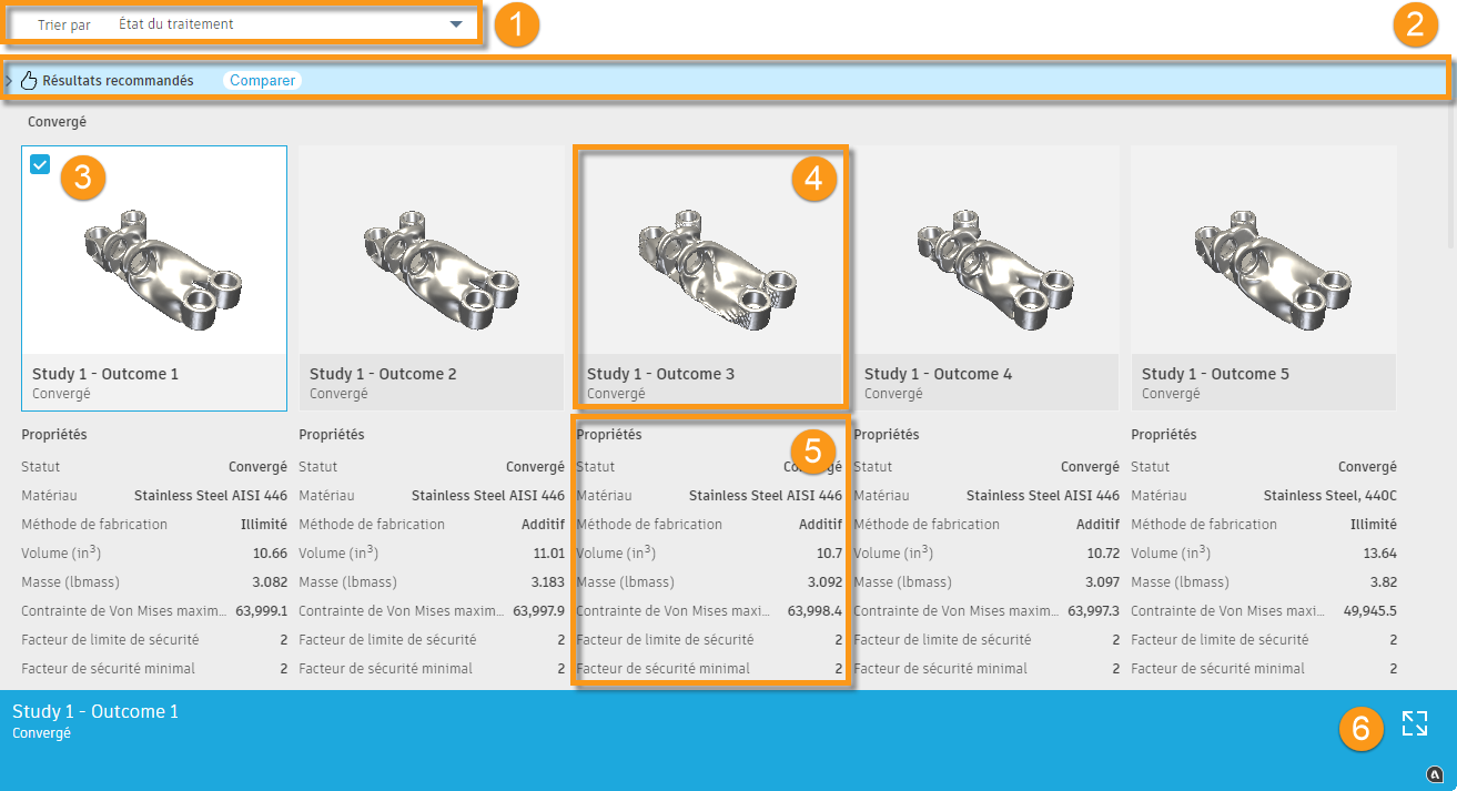

Vue des propriétés
La vue des propriétés affiche les propriétés des résultats individuels.
Vous pouvez trier les résultats, afficher les propriétés des résultats, accéder à la vue de résultat et sélectionner plusieurs résultats à comparer. Vous pouvez également exporter une table de données de résultats dans un fichier CSV et créer une conception à partir d’un résultat.
présentation de l’interface utilisateur de la vue des propriétés
1. Liste Trier par
Utilisez la liste Trier par pour sélectionner un ordre de tri pour les résultats.
Vous pouvez trier les résultats par : état du traitement, étude, recommandation, méthode de fabrication, matière, volume, masse, contrainte de Von Mises maximale, facteur de sécurité minimal et déplacement maximal.
2. Résultats recommandés
Affiche les quatre principaux résultats suggérés par le moteur de recommandations en fonction des critères spécifiés. Vous pouvez les examiner individuellement ou cliquez simplement sur Comparer pour les explorer simultanément dans la vue de comparaison.
3. Case à cocher Sélection
Cochez ou décochez cette case pour sélectionner ou désélectionner un résultat.
4. Miniature du résultat
Affiche une représentation visuelle, des informations d’identification et l’état de traitement d’un résultat.
Cliquez sur la miniature pour ouvrir le résultat dans la Vue de résultat.
5. Propriétés du résultat
Affiche les propriétés d’un résultat.
Vous pouvez personnaliser les propriétés à l’aide de l’option Paramètres de visibilité.
6. Carte de résultat
S’affiche lorsque vous sélectionnez un résultat. Vous pouvez ouvrir la vue de résultat en cliquant sur l’icône icône plein écran. Vous pouvez également sélectionner trois résultats qui sont les plus similaires visuellement à celui sélectionné en cliquant sur icône rechercher les résultats similaires.
Lorsque vous sélectionnez plusieurs résultats, la carte de résultat se transforme en carte Sélection multiple et affiche l’cône Vue de comparaison icône vue de comparaison. Cela vous permet d’ouvrir les résultats dans la vue de comparaison.
