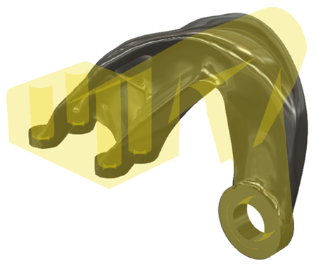

La forme de départ s'affiche en jaune sur la zone de dessin et elle est semi-transparente. Manipulez le résultat pour voir comment la forme de départ a influencé la forme finale et comment elle a changé pendant la génération des résultats.
Conseil : pour examiner les détails d’un résultat, appliquez une orbite, un panoramique et un zoom au résultat à l’aide des outils de la barre d’outils Vue de résultat.
exemple illustrant le terme vue de la forme de départ
Exemple de la forme de départ affichée dans le résultat.
