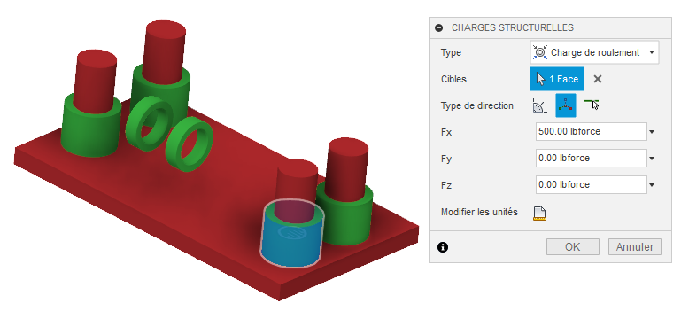

Force de la magnitude spécifiée appliquée à la ou aux faces cylindriques sélectionnées à l'aide de la distribution parabolique.
Cette charge peut être appliquée à une face cylindrique complète ou partielle. La face cylindrique peut être une face externe ou interne de perçage, par exemple. La charge de roulements appliquée à une face cylindrique complète de 360° est distribuée sur la moitié de la face et l'autre moitié de la face est déchargée. La répartition de la charge est maximale au centre du schéma de forces et diminue à mesure que le roulement se déplace vers l’extérieur dans les deux directions.
exemple illustrant le terme de charge de roulement
Exemple de charge de roulement.
