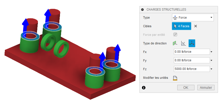

Force de la magnitude spécifiée appliquée aux faces, arêtes, corps ou sommets des objets sélectionnés pour simuler les effets de cette force sur votre modèle génératif.
Vous devez spécifier la magnitude de la charge et le type de direction dans lequel elle agit. La direction par défaut de la force est normale à l'objet sélectionné, mais vous pouvez spécifier n'importe quelle direction d'axe (x,y,z) pour les composants de vecteur appropriés (Fx, Fy, Fz).
Lorsque vous sélectionnez plusieurs objets, vous appliquez la charge de la magnitude spécifiée sur chacun de ces objets.
exemple illustrant le terme de charge de force
Exemple de charge de force.
