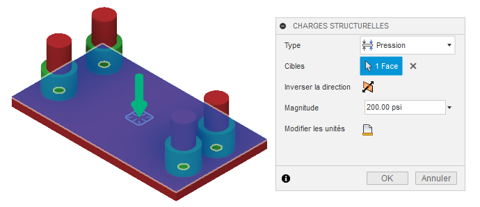

Charge de pression dans l’espace de travail Generative Design
Pression de la magnitude spécifiée appliquée aux faces sélectionnées pour simuler les effets de cette pression sur votre modèle génératif.
exemple illustrant le terme de charge de pression
Exemple de charge de pression appliquée à la base d’un modèle.
