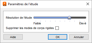

    Remarque : la boîte de dialogue Paramètres de l’étude vous permet de spécifier la résolution souhaitée pour les résultats. Plus la solution est précise, plus l’application a besoin de temps pour effectuer le calcul.
    1. Dans l’onglet Définir, cliquez sur Étude > Paramètres de l’étude.
      Remarque : vous pouvez également accéder à la boîte de dialogue Paramètres de l’étude à partir du navigateur. Cliquez avec le bouton droit de la souris sur Étude 1 - Composant structurel et choisissez Paramètres de l’étude dans le menu contextuel.
    2. Dans la boîte de dialogue Paramètres de l’étude, définissez la position du curseur comme illustré dans l’image suivante.
      boîte de dialogue paramètres - résolution
    3. Cliquez sur OK.
