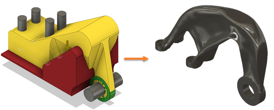

Modèle de pièce ALCOA répondant aux exigences de conception spécifiées dans l’étude générative (à gauche) et exemple de conception générative (à droite).
